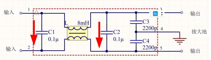

  常见的EMI滤波器如下图:
  系统输入端EMI滤波器

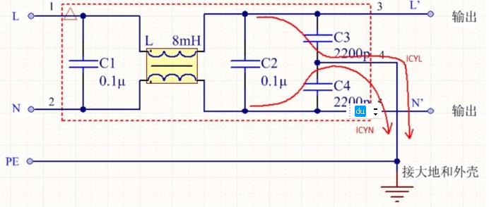

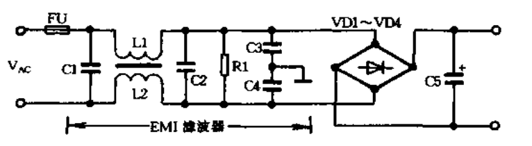

  上图中,EMI滤波器由L1和L2
共模电感
、C3和C4共模电容以及C1和C2差模电容组成。在
元件

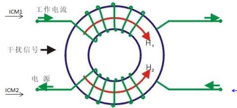

数值上,一般L1=L2,C1=C2,C3=C4。L1和L2对共模干扰(非对称干扰电流)呈高阻抗,而对差模信号(对称干扰电流)和电源电流呈低阻抗,这样就保证了对干扰信号的抑制,同时保证尽可能减小对有效电源电流的衰减。通常L1、L2对称的绕在同一
磁芯
上,这样可以在正常工作电流范围内,由于磁性材料产生的磁性相互补偿,从而避免磁通饱和。同时,对于不对称(共模)信号来说,这两个线圈产生的磁场是相互加强的,对外呈现出的总电感明显加大。于是,对称的干扰信号就被L1、L2和C3、C4大大的抑制了。
  共模扼流线圈
  差模干扰信号流向
  共模干扰信号流向
