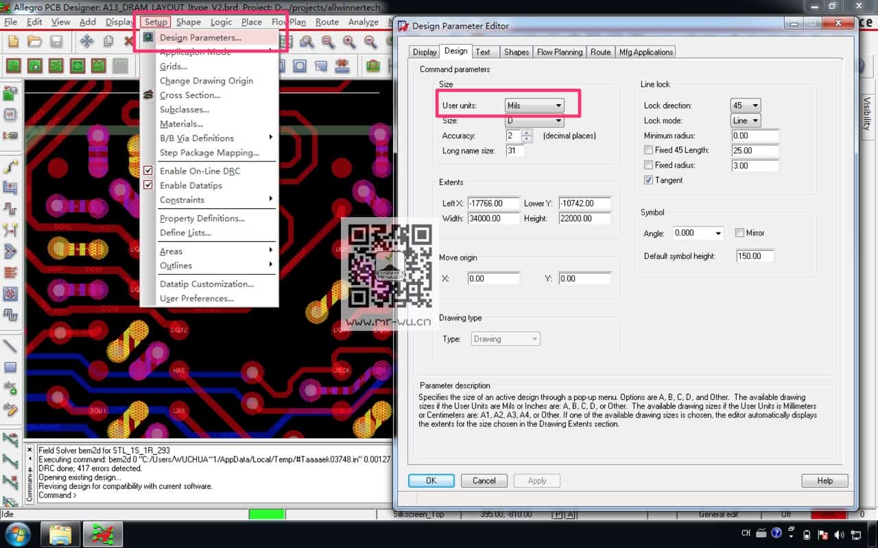

1. 单位 公制or英制
Allegro的单位转换还是比较坑的,由于公制单位与英制单位间的转换有很多是无法整除的,所以公英制单位间的转换会存在误差。而Allegro进行单位转换后,便会将转换后的数据应用到设计文件中,如果在公英制单位间来回转换,会造成反复的累计误差,引起DRC错误警告!即如果你用mil进行布局布线,切换到mm,然后再切回mil,DRC警告无法消除。
1 millimeter = 39.3700787 mil   我擦
所以布板的时候,要全程保持一致的单位,习惯用公制就保持用公制,觉得用英制顺手的就保持用英制单位,不要随意进行切换。Allegro设置单位

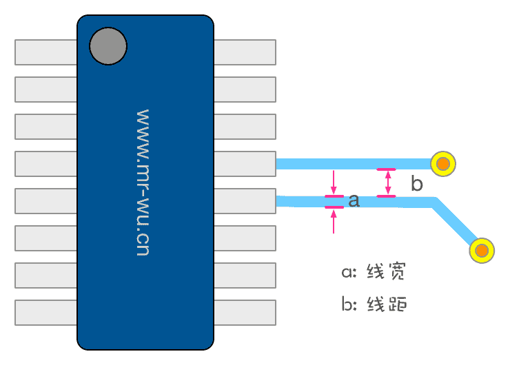

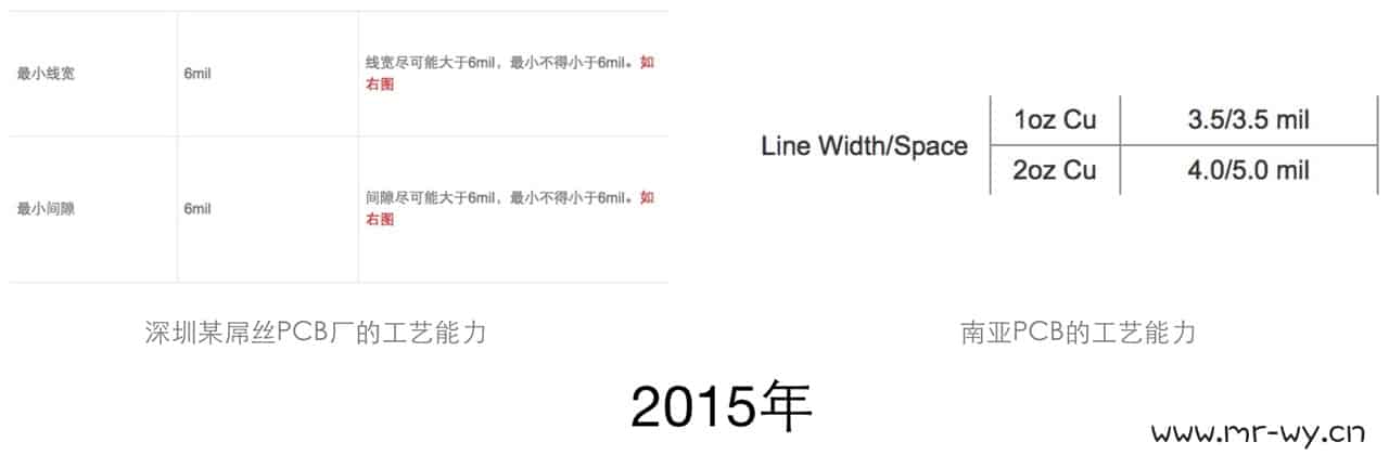

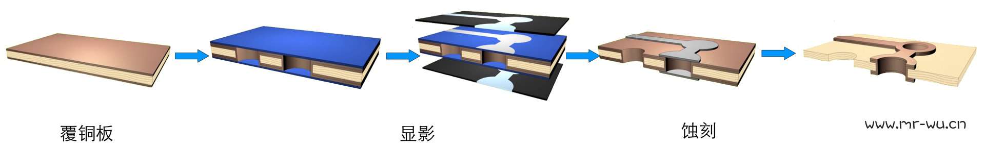

为了获得更多的布线空间,对于信号线来说,我们总是希望采用更小的线宽与线距进行布线。但我们知道,PCB上的导线是在一整块覆铜板上蚀刻出来的,更小的线宽和线距,会增加控制腐蚀精度的难度,降低了成品率,从而大大提高了生产成本。
不同的PCB厂家的工艺能力是不同的,线宽线距超过了板厂的常规能力之后就会显著增加PCB生产成本,我们应该根据PCB项目的情况,根据PCB板厂的工艺能力进行合理的折中处理。PCB线宽与线距 工艺能力

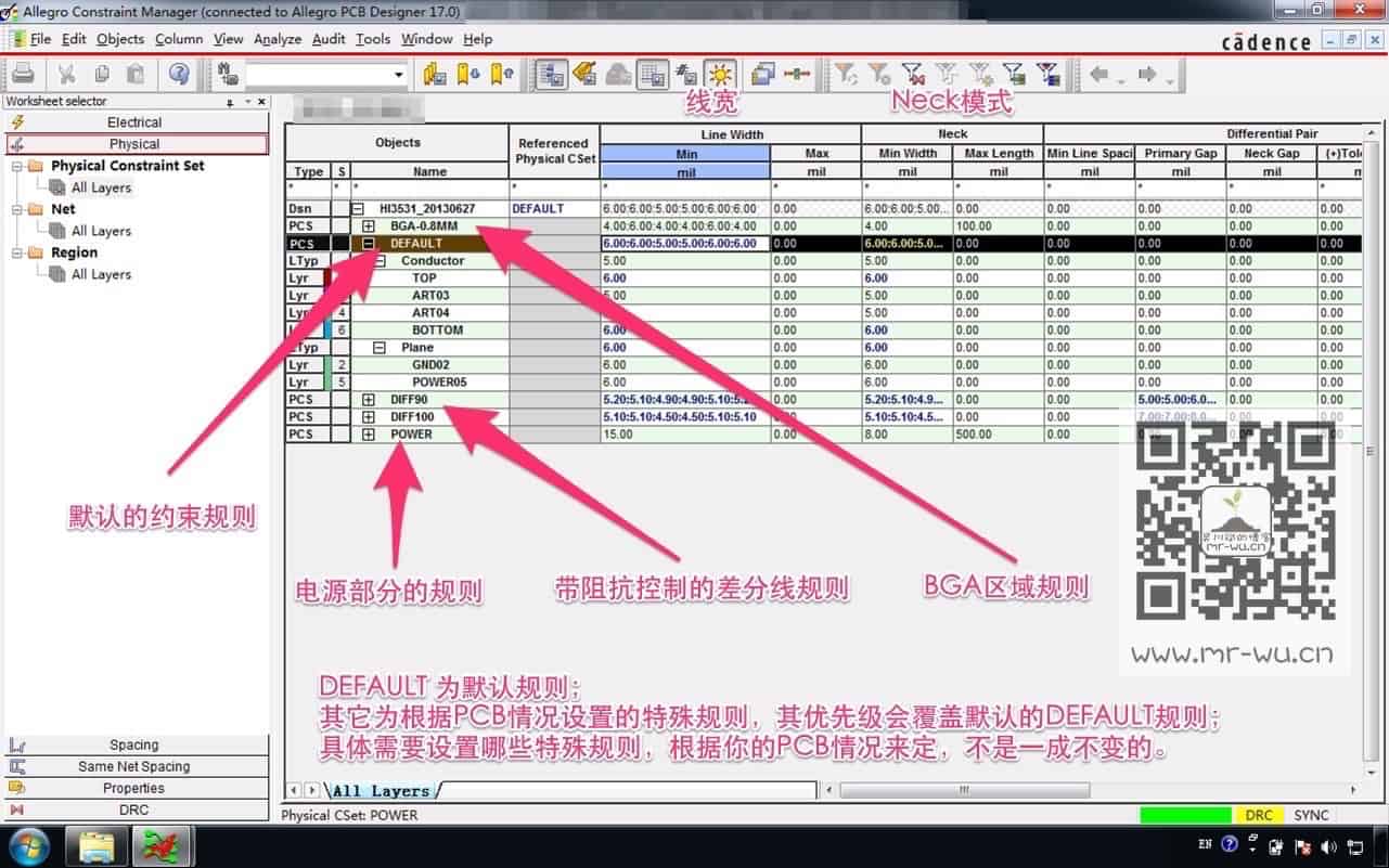

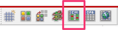

线宽约束在 Allegro 的 Physical Constraint Set 物理约束规则里设置。
菜单“Setup->allegro constraint manager-&gthysical…”, 或者单击工具栏里的快捷按钮,然后切换到“Physical”选项卡。启动Allegro规则管理器快捷按钮
Allegro规则管理器-物理规则
DEFAULT 默认的线宽约束,首先需要对DEFAULT规则进行设置,DEFAULT规则被赋予没有特殊要求的网络,及一般通用规则。根据你合作板厂的工艺,一般来说,现在(2015年)的经济适用型屌丝板厂6mil线宽/6mil线距是没有问题的。对于低速低密度的PCB,如两层的单片机IO控制板,大把走线空间,可以设置为8mil/8mil或者更高。
这里额外建立了4个特殊规则,POWER, DIFF100, DIFF90, BGA-0.8MM。
POWER对应过流有要求的线宽,我们知道,电源走线是需要适当加粗的,所以需要根据过电流情况,设置最小线宽。电流与线宽的关系,可以参考这篇文章介绍的神器 http://www.mr-wu.cn/saturn-pcb-toolkit-install/,计算出线宽要求。
DIFF100, DIFF90 定义需要满足对应阻抗控制要求的差分对物理规则

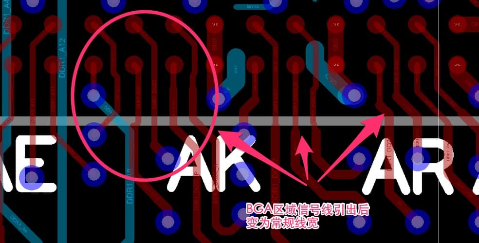

BGA-0.8MM 为BGA区域规则,根据BGA球距,出线需要设置小一些的线宽才能方便出线,我们可以针对BGA区域设置一个特殊规则,采用小一点的线宽线距,而线从BGA区域引出后,再采用常规的线宽线距。BGA区域规则
BGA区域规则演示视频
[videojs mp4=”http://mr-wu-video.qiniudn.com/PCB设计前规则-区域线宽.mp4″]
Neck模式
对应狭小区域的线宽要求,比如BGA下边。此时既有BGA区域规则,又设置了Neck规则,切到Neck模式,优先应用Neck模式规则。
Allegro Neck模式演示视频
[videojs mp4=”http://mr-wu-video.qiniudn.com/PCB设计前规则-Neck模式.mp4″]
